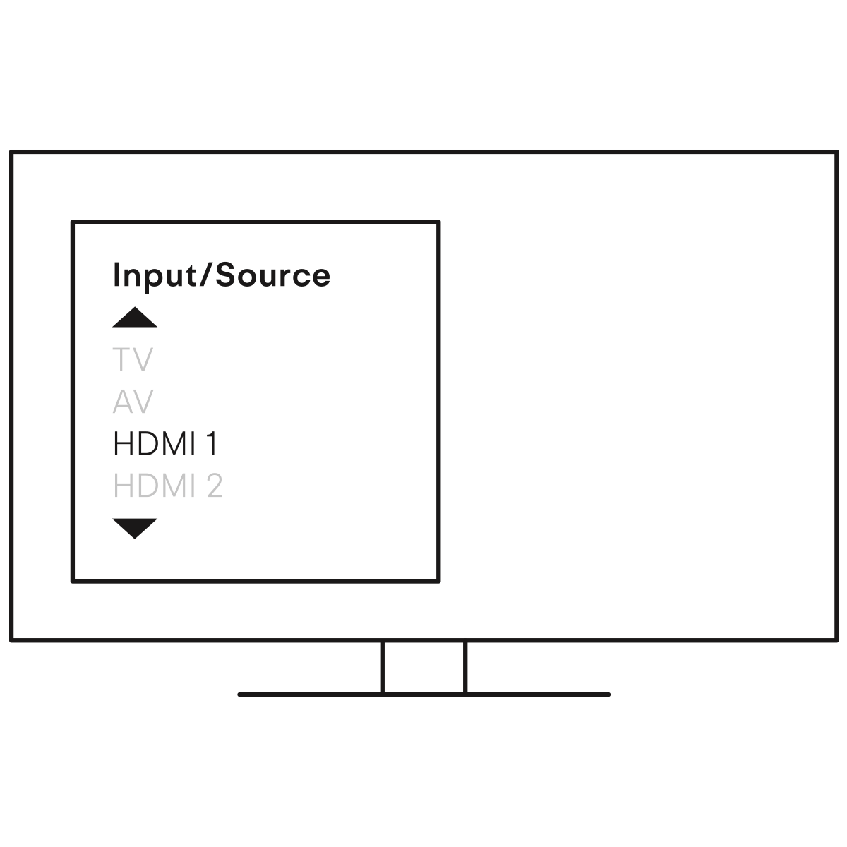

Allumez votre téléviseur en utilisant sa télécommande et sélectionnez la source HDMI notée plus tôt.

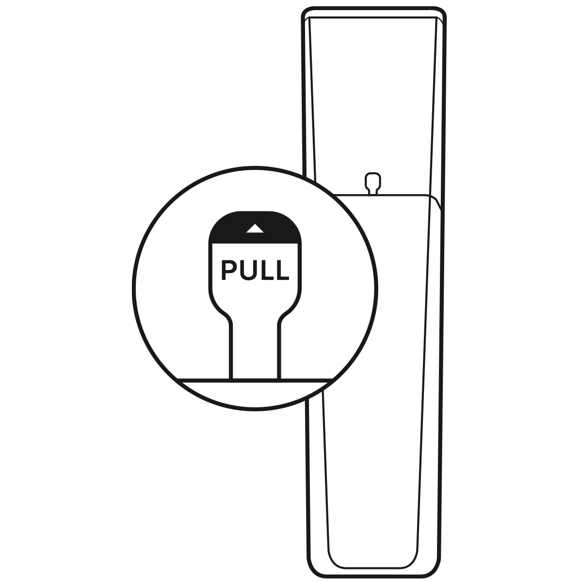

Pour configurer le terminal Helix TV, vous devrez utiliser la télécommande vocale fournie. Retirez la languette de plastique située à l’arrière de la télécommande, puis suivez les informations de configuration à l’écran.

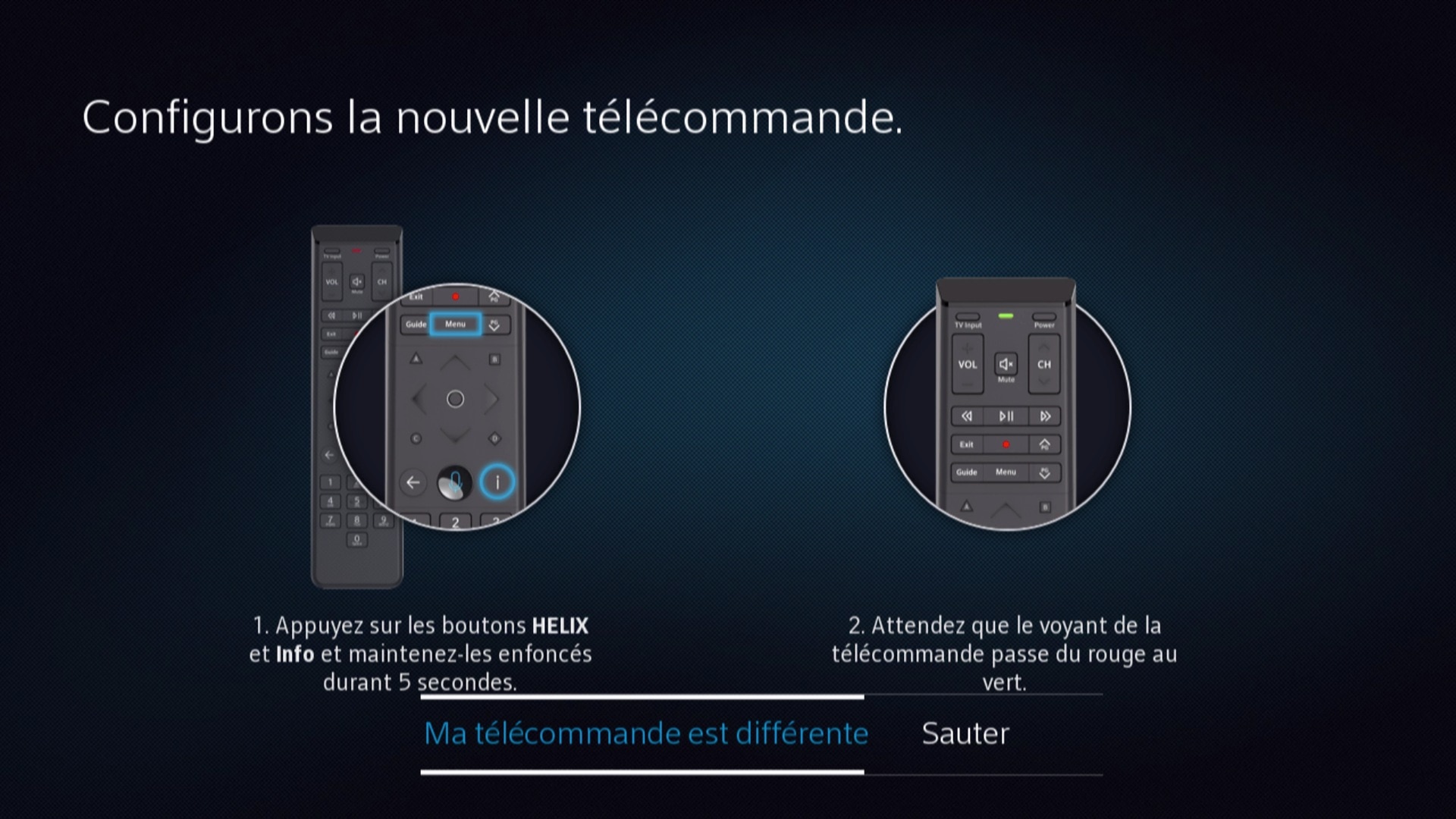

Si la télécommande vocale ne se jumelle pas automatiquement au terminal, configurez-la manuellement en suivant les instructions affichées à l’écran.
Maintenez les boutons Helix et Info enfoncés jusqu’à ce que le voyant lumineux de la télécommande passe du rouge au vert. Entrez ensuite les 3 chiffres qui s’affichent à l’écran.

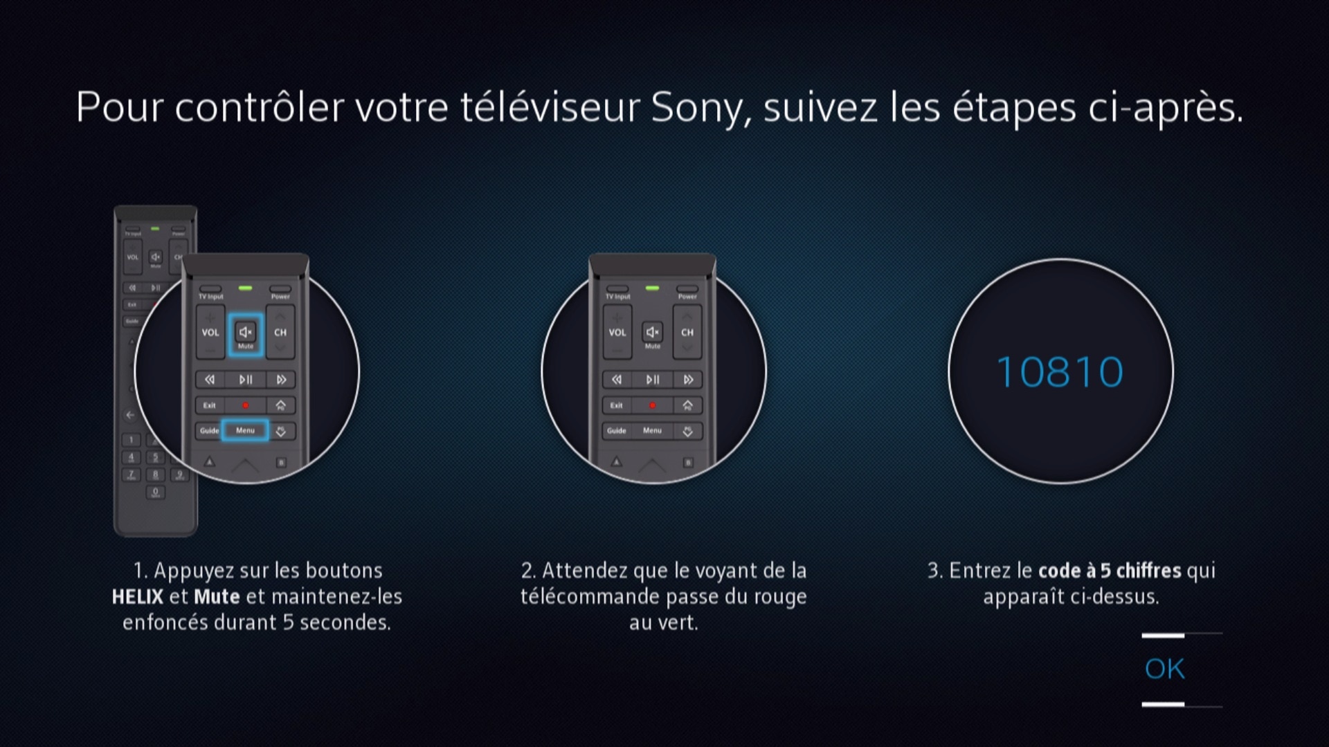

Pour contrôler votre téléviseur avec la télécommande vocale, sélectionnez Oui et suivez les étapes à l’écran. Pour ignorer cette étape et passer à la suivante, sélectionnez Non.
Si la marque de votre téléviseur n’est pas détectée automatiquement, sélectionnez-la dans la liste ou saisissez le nom en sélectionnant les lettres à l’aide de la télécommande.
Maintenez les boutons Helix et Mute enfoncés jusqu’à ce que le voyant lumineux de la télécommande passe du rouge au vert.
Entrez le code à 5 chiffres qui apparaît à l’écran puis appuyez sur OK. Assurez-vous de saisir les chiffres dans l’ordre, car ils ne s’afficheront pas à l’écran.
Vérifiez si la télécommande permet de régler le volume sur la télévision. Si le volume change, le jumelage s’est bien déroulé. Vous pouvez sélectionner Ça fonctionne. En cas contraire, sélectionnez Ça ne fonctionne pas pour répéter ces étapes avec un nouveau code.

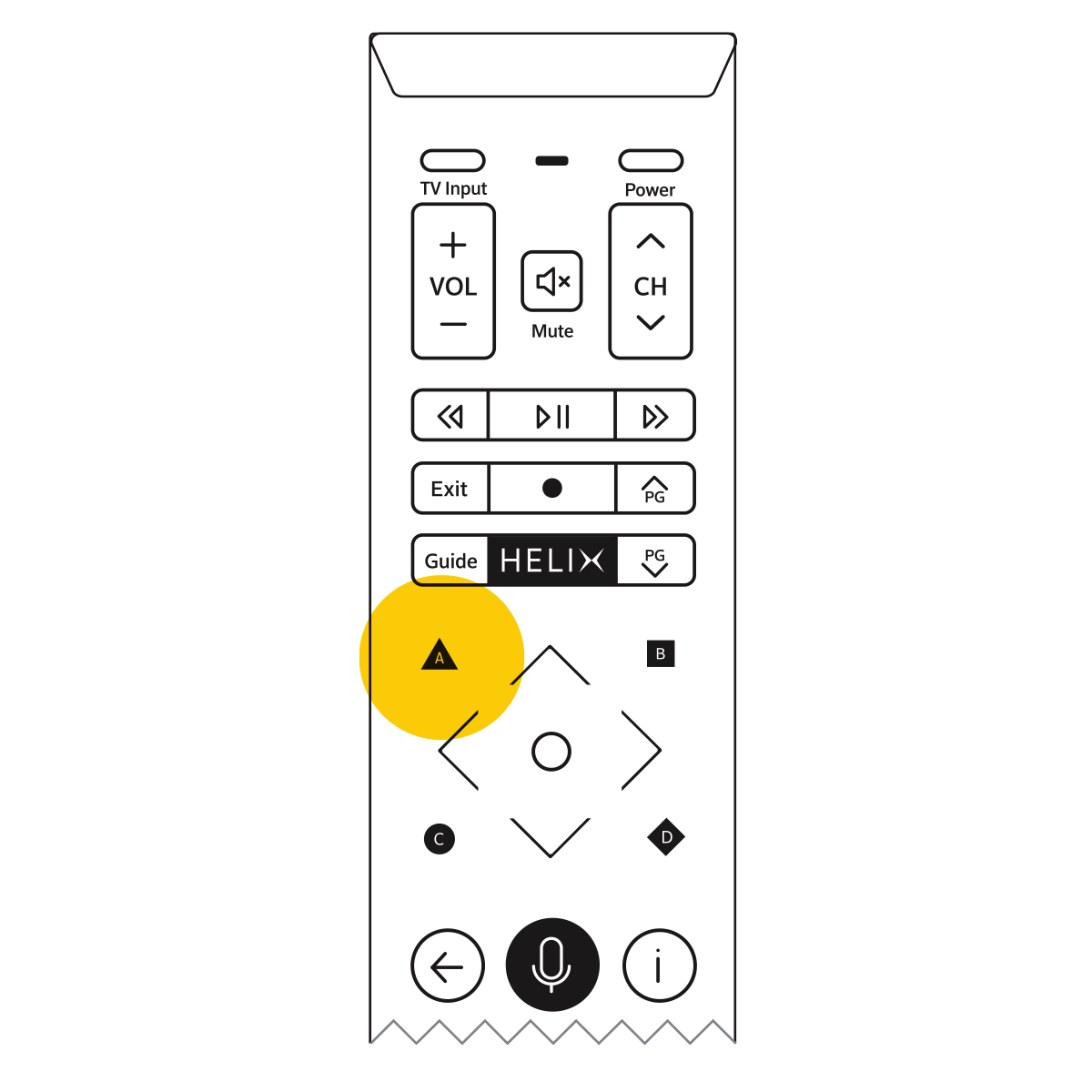

Pour profiter au maximum de votre expérience de divertissement Helix, appuyez sur le bouton A de la télécommande et explorez la section Trucs et astuces.
Cette section propose plusieurs vidéos qui vous expliquent par exemple comment programmer un enregistrement, visionner un contenu similaire, faire jouer le prochain épisode d’une série, etc.

Il se peut aussi que votre télévision ne soit pas sur la bonne source. Sélectionnez la source HDMI dans laquelle vous avez branché le terminal Helix TV en utilisant la touche TV Input de la télécommande (si vous l’avez jumelée à votre télé) ou directement sur votre téléviseur.

- Vous avez bien retiré la languette de plastique à l’arrière de la télécommande
